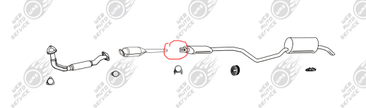

Od jakiegoś czasu wydobywa się dziwny dźwięk na łączeniu rury wychodzącej z katalizatora i rury z tłumika. Kilka razy próbowałem uszczelnić to łączenie, ale nic z tego. Gdyby w środku było cicho to nie zwracałbym na to uwagi, a tak to mnie to denerwuje. Słyszałem, że są jakieś pasty samoutwardzalne do tego typu łączeń. Czy ktoś z Was stosował jakąś pastę i mógłby polecić?
Proponuje kupic nowa uszczelke za pare zl i po problemie .
Pasty sa nawet w sklepach typu Norauto , Carefour itp
Sa temperaturowo odporne , ale wolabym uszcelke . Koszt pasty chyba ok 12-15 zl
powodzenia

W tym miejscu nie ma możliwości założenia uszczelki. Dokładnie chodzi mi o miejsce zaznaczone na rysunku w załączniku.

Czytałeś ten wątek
http://autokacik.pl/showflat.php?Cat=0&Number=282927103&page=0&fpart=3&vc=1
To sprobuj moze taka pasta specjalistyczna , wydatek niewielki a nadzieja jest ze pomoze.
Kiedys cos latalem w CC i pomoglo , wiec mysle ze jak szczelina nie duza to da rade
