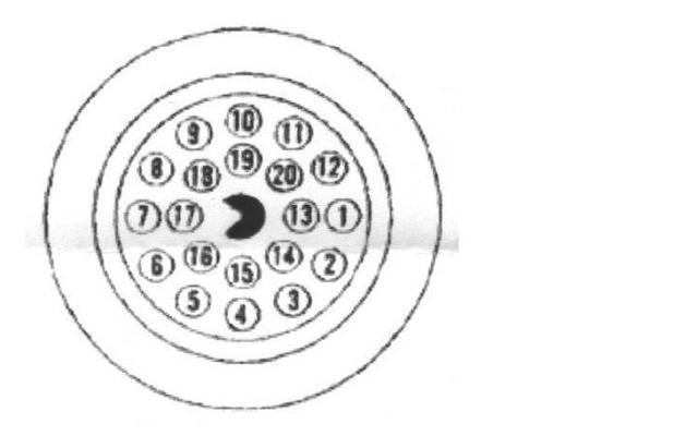

jak w temacie da się compacta e46 318ti podłączyć pod euroscana? jeżeli jest taka możliwość to może ktoś ma rozpiske wtyczki i jak to cudno podłączyć pozdrawiam

nie zaprzeczam, że lepsza, ale po ręką mamy tylko euroscana więc jak da rade?? może macie rozpiske tego złącza diagnostycznego?? pozdrawiam
obawiam sie, ze dac sie i da - tylko błędy mogą byc troszeczke inaczej interpretowane. Co do pinów:
Złącze 20 pinowe okrągłe :
Pin nr 14 – (+12V)
Pin nr 19 – (masa)
Pin nr 17 lub 20 – (linia K)
Pin nr 15 – (linia L)
Złacze OBD do 09.2000r.
Pin nr 16 – (+12V)
Pin nr 4 lub 5 – (masa)
Pin nr 7 – (linia K)
Złacze OBD od 09.2000r.
Pin nr 16 – (+12V)
Pin nr 8 – (linia K)
I na koniec foto okrągłej wtyki:
