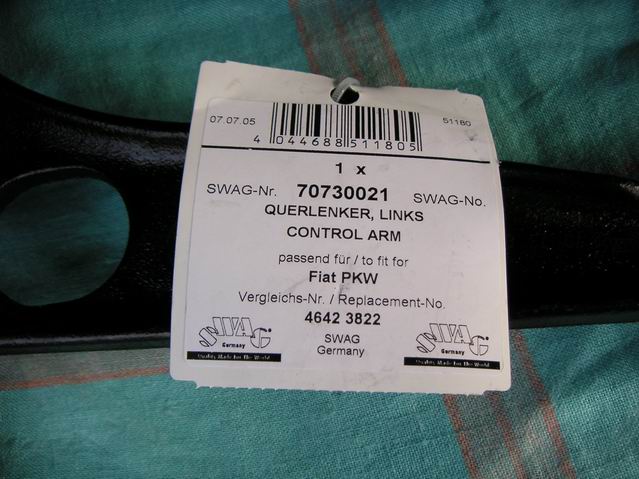

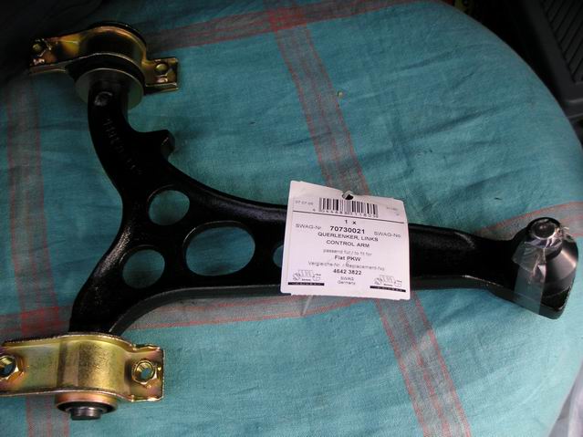

Bo zaloze nowe wahacze smile.gif Firma SWAG zobaczymy co to warte zlosnik.gif
> Bo zaloze nowe wahacze Firma SWAG zobaczymy co to warte
daj cynk czy nie moiałes problemów z montażem bo podobno komus cos nie bardzo wchodziły zlosnik.gif
Jesli rzeczywiscie wytrzymaja 40kkm jak slyszalem to 150zl chyba sa warte hmm.gif Choc i tak za kawal stali to duzo.. crazy.gif
no a febi bilsteina?? sa tańsze ok 130zł i podobno porównywalne
> Weszły piknie zero problemow.
> warte Choc i tak za kawal stali to duzo..
.... za 150 złoty icon_eek.gif ja kupiłem 2 x2 gumowo meralowe za 25+25zł i sam zmieniłem na 2 wachaczach ... razem 50+50 = 100 i terz przestały stukać ...
> wiela to warte ?
jeszcze nie wiem zlosnik.gif za 40kkm powiem zlosnik.gif a koszt to 150 za szt. sick.gif
> .... za 150 złoty ja kupiłem 2 x2 gumowo meralowe za 25+25zł i sam
> stukać ...
Tez nad tym myslalem ale mnie to by kosztowalo 100zl + 100zl robota bo sam nie umiem tego zmienic a nie mam gwarancji ze mi pozniej sworzen nie pojdzie za 3kkm i i tak bym musial wahacz wymienic bo w regeneracje sworznia to bym sie nie bawil bo lubie zycie zlosnik.gif i w ten sposob stracilbym jeszcze wiecej a tak mam gwarancje i spokoj. cool.gif
