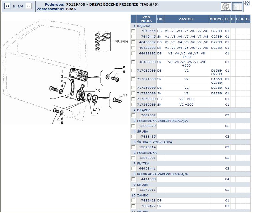

zapodaj fotę jak możesz...

Na tyle,na ile zrozumiałem to się nazywa cięgno.Jeżeli chodzi o plastikowy banan 8-10cm, który wpina się z jednej strony w kulkę na bębenku, a z drugiej strony w kulkę na dźwigi zamka.Ale dalszej nazwy nie znam, o ile jest takowa (cięgno blokady bębenka?,cięgno zamka?) icon_rolleyes.gif
> Numer 2 drążek , też nazwa

dzięki chłopaki, dokładnie chodzi o to tajemnicze "ciegło nr 2"

Zamówione w ASO (przez emaila z gościem pisałem i zamówiłem)
Rysunek sie super przydał.
koszt ok 4zł.
