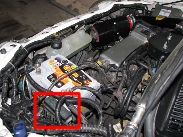

Mam pytanie, po pierwsze co to jest?
A po drugie który przekaźnik jest do czego? oznaczenia mają jakies 5E, 5 itp. Są to przekaźniki w głównej skrzynce bezpieczników znajdującej się po lewej stronie pod deską.
ten pierwszy na foto to tzw. przekaźnik podwójny, jest w komorze silnika, steruje na pewno pracą pompy paliwa, daje prąd na cewki i wtryski

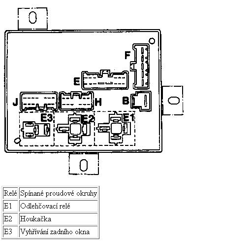

E2 to na pewno sygnał akustyczny
E3 to na pewno podgrzewanie szyby tylnej
E1 to wg WorkshopData przekaźnik odpowiadający za układ rozruchowy
P.S. ten czeski skan i WorkshopData chyba mylą ze sobą wzajemnie przekaźniki E1 i E3 więc to trzeba sprawdzić
Kurna to gdzie punto ma jakiś główny przekaźnik zasilania? :/ Masakra normalnie
no są jeszcze bezpieczniki główne w komorze silnika
Nie ma . Poprzedni właściciel coś przerabiał i to wywalił.
