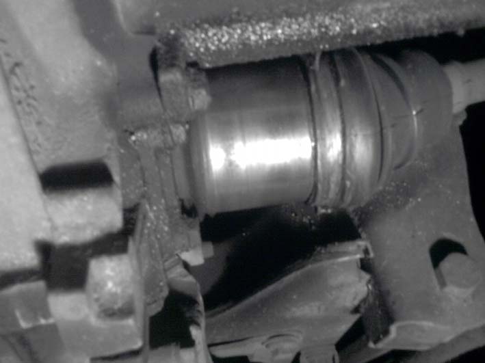

a wiec tak jade sobie po trasie i ni stad ni zowad zaczyna cos tyrkolic w lewym tylnym kole i bic kierownica(na luzie nie) tyrkoli jak przegub im nizsze oboroty tym glosniej na dziurach z tego kola wydobywa sie dzwiek jakby blacha o blache napie... jzu nie mam sil a spod lewego przegubu takie cos sie robi i mokro dookola

Może sie przegub rozsypał i smar grafitowy z jego wnętrza rozpryskał sie

tzn wewnetrzny??
ale guma cala wiec jak ma uciekac smar?
łożysko w skrzyni złapało luz i bijąca półoś rozwaliła zimmering
rada?? i jak to naprawic?
to lozysko na przegubie?
nie wiem czy trzeba demontować skrzynie, najlepiej wyjąć półoś razem z kielichem, wsadzić palucha tam i zobaczyć czy jest luz, jak nie ma to tylko zimmering zmienić

widzisz to juz nie chodzi o ten olej tylko to stukanie i zgrzytanie, lozysko sie calkiem posypalo??
jak nie rozbierzesz to się nie dowiemy, ciężko tak wróżyć

najgorsze jes to bicie i zgrzytanie strach si ebac

Moze byc tez tak, ze simmering Miales juz wczesniej do wymiany i (obym sie mylil) jezdziles bez oleju w skrzyni. I skrzynia sie posypala .

tam lata luźno kielich, łożysko bank do wymiany i pewnie nie da sie tego zrobić bez wyjęcia skrzyni

olej jest bo sprawdzalem

nie strasz mnie z ta skrzynia wyciagalem ju zw ccs i nie chce wiecej

Osobiście obstawiam, ze wewnątrz kielicha od dawna nie ma smaru, a przegub trójpalczasty pracując na sucho wyrzeźbił to i owo w kielichu. W tej opcji kielich/półos do wymiany.

Kielich zawsze ma lekki luz.
Które łozysko chcesz wymienić?
