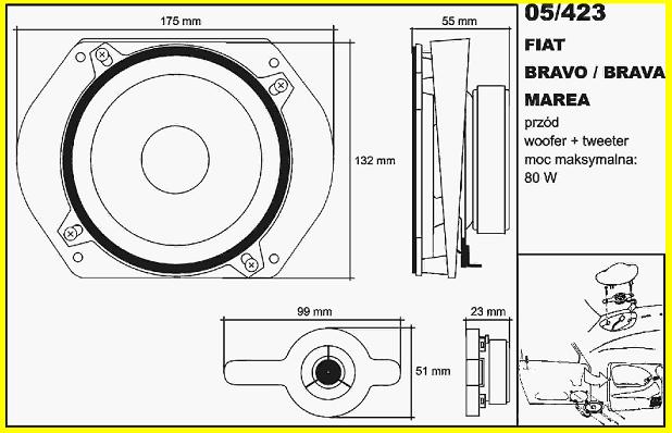

> Czy ktoś wie jakiej średnicy powinny być głośniczki na podszybiu?
Prosisz-masz...
P.S. Miałem JVC kd-sc900r i czasem gubiło ścieżki, nawet na mp3 oslabiony.gif Ma to jakąś pamięć ?
Poza tym raz mi upadł panel z ok. metra wysokości i wyszczerbił się wewnątrz wyświetlacz (obudowany ramką !), w sam raz na ścieżkach... =95zł...
> Prosisz-masz...
