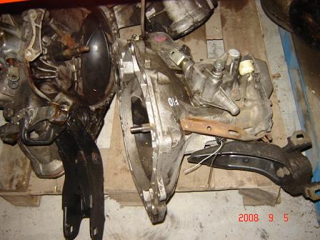

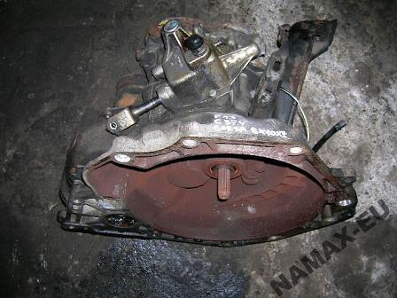

Moze niekoniecznie nalezy kierowac sie tymi kryteriami. Przy skrzyni F18 wałek sprzeglowy nie ma wystajacego trzpienia przed wielowypustem, na ktorym pracuje tarcza sprzegla (trzpien ten opiera sie wlasnie w tej tulei lozyskujacej walek sprzeglowy w wale korbowym i sprzegla nie da sie wymienic "od dolu"), natomiast w skrzyni F16 wałek sprzeglowy taki trzpien posiada (opiera sie-jest lozyskowany-w owej tulei i sprzegla tez sie nie wymieni "od dolu" pomimo ze jest pokrywa na dole...).
Tak wiec, jesli wałek sprzeglowy w posiadanej przez Ciebie skrzyni biegow ma trzpien przed wielowypustem, tuleja w wale korbowym powinna byc. W innym wypadku wkladanie jej jest bezcelowe, bo i tak wałek sprzeglowy nie bedzie w niej lozyskowany-podparty...
Jeśli jest płaskie koło zamachowe, to w skrzyni z długim wałkiem sprzęgłowym i klapką w obudowie da się wymienić sprzęgło bez demontażu skrzyni.
Jesli jest plaskie kolo...w zasadzie kryterium wymiany sprzegla od dolu (o czym juz powyzej nie pisalem jako oczywista oczywistosc...) jest to, czy kolo jest plaskie, czy garnkowe...
Przyklad: Vectra A z C20NE, kolo garnkowe, skrzynia F16, wymiana poprzez wyjecie skrzyni biegow niestety...
