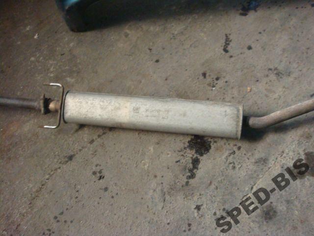

tlumik srodkowy astra G
Czy jest ktos w stanie rozroznic i potwierdziec do jakiego silnika jest ten tlumik??
jest to na pewno Astra II z 2001
Z wyglądu najbardziej przypomina tłumik do Y20DTH i DTR,

Nie daję gwarancji, ale mój wygląda podobnie (też brak zamocowania na jednym końcu) - X14XE.

kurcze sprzedajacy tez nie ma 100% pewnosci
Ano rzeczywiście nie ma. Wyglądowo nie pasuje do niczego z Astry G. Są tłumiki z jednym wieszakiem, ale mocowanym do rury, a nie do puszki.

jako że tłumik jest puszkowy a nie skorupowy, ma mocowania tylko od strony katalizatora może to być tłumik do: X12XE, Z12XE, X14XE, Z14XEP, X16SZR, chłop musi odczytać numery GM i będzie jasne,
