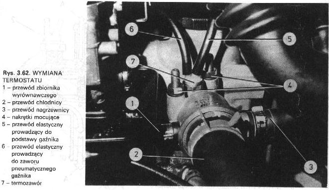

pękł mi kruciec od termozaworu (montowanego w 903gaznik na termostacie) sa do niego podlaczone dwa wezyki. z jednego cały czas wali powietrze. moze w tym tez jest problem bo mam odlaczony ten wezyk do ktorego jest pompowane (chyba powietrze)
W tym gazniku srubka regulowac mozna tylko obroty biegu jalowego i sklad mieszanki jalowego, reszta jest juz wyregulowana fabrycznie srednicami dysz wiec ewentualnie moze pomoc czyszczenie gaznika i ustawienie plywaka
a czy przypadkiem nie ciągnie lewego powietrza przez te wężyki??
jeden wężyk jest całkiem odłączony wieć może łapać lewe powietrze, jestem w trakcie poszukiwań tego termozaworu

a gdzie idą te wężyki do kolektora, gaźnika?? weź je pozatykaj i zobacz czy coś nie pomoże, chociaż przy lewym powietrzu strasznie falują obroty i są podwyższone więc pewnie to nie to tongue.gif
do gaźnika
weź je pozatykaj i
