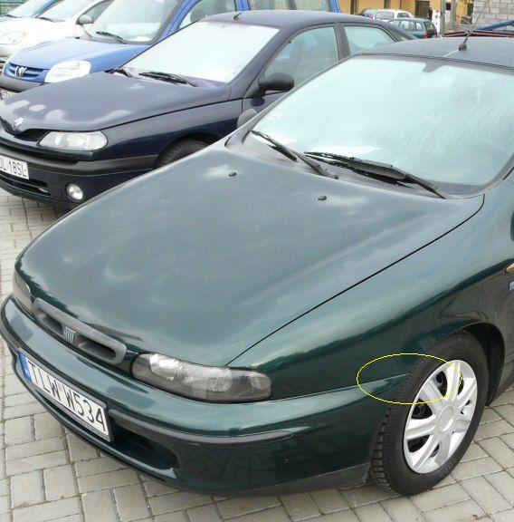

dokladnie nie bedzie przylegal przy blotniku bo zderzak z Bravo jest krotszy i to ciekawe potem nie wyglada jak sie zamontuje
kurde mialem gdzies fotke ale nie moge jej wydlubac nigdzie
jak dobrze pamietam tez kiedys bylo zdjecia na forum
w tym miejscu co zaznaczylem bedzie troche brakowac
o własnie o to mi chodziło, czy nie będzie na bokach za wąski, albo za krótki.
