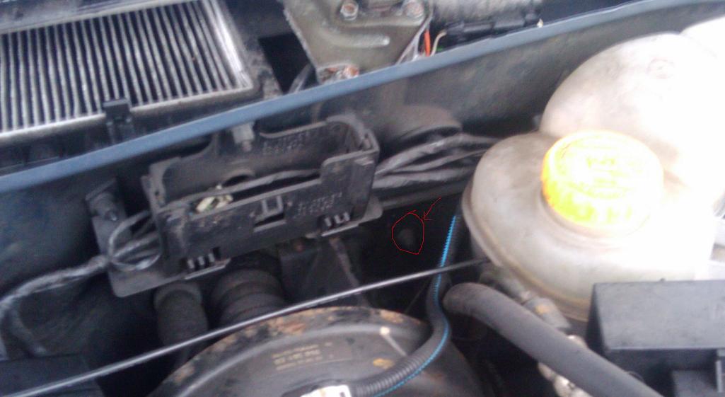

Witam. Pisałem już o tym nieszczęsnym wężyku - nadal nie wiem gdzie on idzie. Proszę o jakiś rysunek/zdjęcie podłączenia zaworu nagrzewnicy w X16SZR z klimą.
Znalazłem taką jakąś przelotkę w grodzi - to może być miejsce przejścia tego wężyka? Nie mogę teraz sprawdzić - muszę naładować akumulator.
