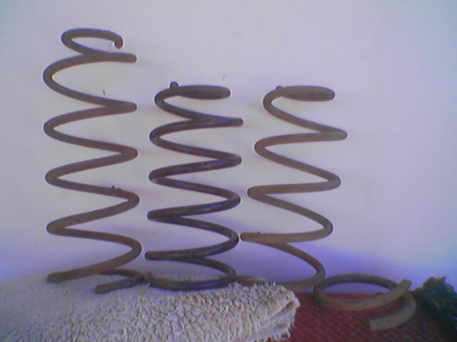

Dzis przyszły mi spręzynki od fiata coupe (2.0 16V) tylnie, oczywiście bez chwili wachania zabrałem się na przekładanie, zajeło mi to koło 45min bajka, i powiem wam efekt zajebisty obniżył się o jakieś 4 cm jest twardszy. Dodaje fotke na fotce widać po lewej dobra starą spreżyne od tipaka w środku jest od fiata coupe a po prawej peknieta sprezyna od tipaka różnice widać gołym okiem. Teraz poszukuje przednich sprezyn od fiata coupe w atrakcyjnej cenie za tylne zapłaciłem 54 zł z przesyłkom wink.gif pozdro zrobie fotki to podesle jak teraz tył wyglada
> widać gołym okiem.
To ze widac to nic. Ona inaczej bedzie siadac pod obciazeniem. Moje progresywne siadly kilka cm, jednak do standardowych to max 1cm roznicy.
