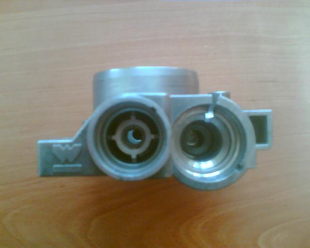

Panowie czy w Punto 2 silnik 1.2 8V da się wyciągnąć silniczek krokowy z przepustnicy ?

Dzięki ale silniczka krokowego nie da się wyciągnąć tak jak np. w nubirze KLIK

sporo jest o tym w archiwum , da rade wyciagnac ,ale trzeba sie troche pomeczyc ok.gif
> Da się da...potem jak chce się wyczyścić to jest super
w tym silniku jest plastkikowa główka stożka zamykającego ????
po co odwiert ???
Tak
> po co odwiert ???
Potem trzeba silniczek przymocować otwór gwintuje się M3 i wkręca śrubkę. Podczas przecinania(a to jest jedyny sposób wyjęcia silniczka) niszczy się taki pierścień który go trzyma w obudowie. Ma specjalną ząbkowaną budowę co powoduje, że gdy się go chce wyjąc w tył bez rozcinania niszczy przekładnię silniczka krokowego crazy.gif

tak sobie wymyśliłem że chyba to zdemontuje ... wymontuje to czego nie można babrać .... i w całości zapakuje do wanny ultradźwiękowej zeby.GIF:D:D z benzynką albo naftą ... hmmmm .. co ty na to ???

niewiem.gifjak działają takie urządzenia ale jeśli mają za zadanie wyczyścić to czemu nie, każdy sposób jest dobry wink.gif
U mnie po prostu wymontowuje silniczek i czujnik położenia przepustnicy całość myję osuszam- to samo z silniczkiem, potem składam sprawdzam współdziałanie elementów i montuję - jest dobrze raz na wiosenny przegląd mam co robić waytogo.gif
