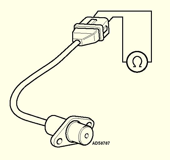

Czy bylby ktos tak miły i opisał najprostszy i najbardziej skuteczny sposób na sprawdzenie cewek i czujnika połozenia walu? Z gory dzieki smile.gif

czujnik położenia wału też niby można zmierzyć miernikiem - wartości w normie to 650-750 Ohm
