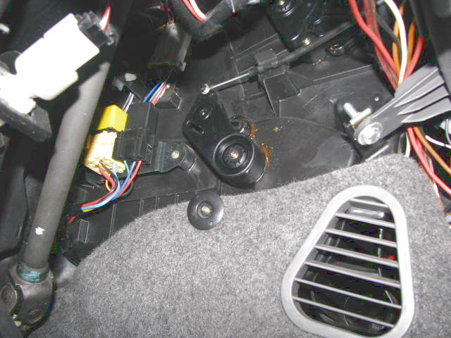

Cały czas działa ogrzewanie brak regulacji na zimne . Pokrętło porusza dźwignią ale nic to nie daje . Czy tam powinno coś jeszcze być .?
spróbuj może odpiąć linkę od tej dźwigni i zobaczyć czy porusza ona się z jakimś oporem, może ta przesłona w środku urwała się od dźwigni, a jest ona taka grubsza oblepiona jakąś pianką

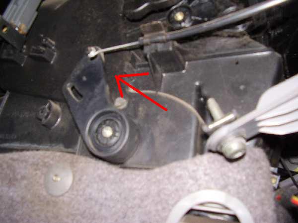

u mnie tak wygląda pozycja "zimne"
ale u ciebie jakby tam czegoś brakowało, jakiejś śrubki, która trzyma przesłonę hmm.gif przydałoby się ostrzejsze foto

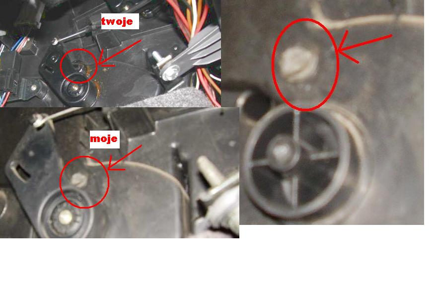

Też mam takie wrażenie .
u mnie nie ma tego czegoś
jak by była odłamana jakaś prowadnica .
Gdyby ktoś mógł podrzucić zdięcie tego ustrojstwa .
