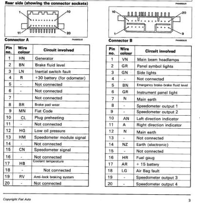

Chodzi mi o wykorzystanie funcji dostosowywania poziomu głośności do prędkości jazdy w radiu H3. grinser006.gif W kostce radia jest to pin A1.
Domyślam się, że pewnie gdzieś z okolic licznika dałoby się ten sygnał wyciągnąć tylko skąd? o jest schemat pinów licznika:
Czy ktoś mógłby mi powiedzieć do którego pina mam się dobrać? Chyba chodzi o piny 8,9,19,20 tylko, że są to gołe piny wychodząc z licznika- w kostce nie ma żadnych kabli, które miałyby być do nich podłączone.

domniemuję, że to bez znaczenia...
Czyli są to piny, które wyprowadzają sygnał z licznika np na potrzeby radia?
> radia?
jeżeli trzymać się kolorystyki kabli to a13...
