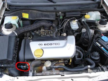

W swojej F-ce (z silnikiem 1,4 16v) miałem identyczny problem. Awarii uległ czujnik temperatury od ECU.
Tyz prowda. Do czujnika temp. łatwiej się dostać niż do EGR-a.

Tego nie wiem, ale weź pod uwagę, że jeżeli główny problem występuje na ciepłym silniku (tj. nie chce odpalić, z wydechu po odpaleniu wydobywa się dużo spalin - u mnie tak było ) to takie niepoprawne działanie żle wpływa na motorek i w końcu na zimnym będzie też głupiał. Diagnostyka komputerowa w ASO kosztuje ok. 100 zeta. Tyle samo kosztuje dobry czujnik. Wybrałbym czujnik.
Dokładnie-to był czujnik temperatury. Po podłączeniu do kompa w warsztacie od razu wyszło. 150 zł i załatwione-oby nie chwalić dnia przed zachodem słońca-po przejechaniu 3 km odpaliła normalnie. Jeszcze potestuję dokładniej jutro.
