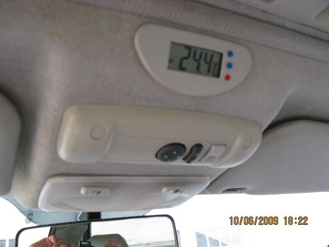

ja mam termometr przy lampce sufitowej, przewód puszczony do prawego przedniego słupka, na dół, w okolicy deski przejechałem nim pod uszczelką na zewnątrz i dalej na dół do rogu, sam czujnik wrzuciłem za próg, w okolice łączenia własnie progu i przedniego błotnika ok.gif. Tak sobie leży luźno, czasem się wysmyknie i trzeba go tam zasadzić od nowa, temperaturę podaje w miarę dokładnie ok.gif

U mnie umieściłem w łożysku anteny radia-działa wyśmienicie wink.gif a termometr mam w podsufitce
Zasilanie termometru z baterii NiCd ładowanej z zasilania szyber-dachu obudowa termometru wykonana z zaślepki zawiasu tylnej klapy-aby pasowała do wykończenia wewnętrznego przyciski termometru z zabawki-to na wypadek dodatkowych pytań
