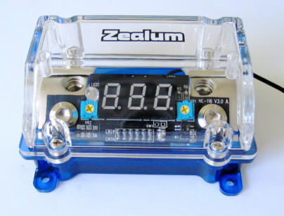

Co to jest? Podłączenie głośników
> ...do czego się stosuje i gdzie to można kupić?
oprawka na bezpiecznik ANL (nie taki typowy AGU) - płaski wink.gif z woltowmierzem - instaluje sie koło aku ok.gif
