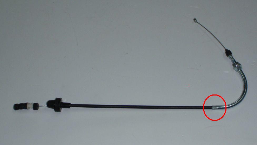

Sprawdz to połączenie, prawdopodobnie puściło to połączenie
