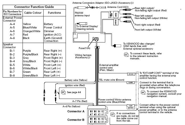

Chcialbym do mojego Kenwooda KDC-M7024 podlaczyc subwoofer(znaczy sie podlaczyc subwoofer do wzmacniacza a wzmacniacz do radia) i mam takie pewnie proste pytanie, jak to zrobic, w zalaczniku schemacik do mojego radyjka?

tylne wyjście przedwzmacniacza radia do osobnego wzmacniacza (chinch), a do wzmacniacza sub

Czy musze montowac jakas zwrotnice czy cos takiego zeby odfiltrowac doplyw wysokich tonow do suba??
