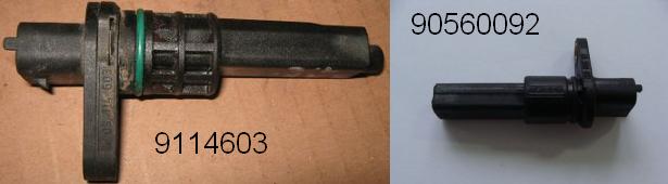

Witam,
Czy czujniki prędkości o numerze 90560092 i 9114603 można stosować zamiennie?
Jest ktoś w stanie odpowiedziec na to pytanie??

Witam, sprawdziłem obydwa numery w EPC i numer pierwszy 90560092 nie występuje w EPC lub źle wyszukuje drugi 9114603 natomiast jest.
Także jednoznacznej odpowiedzi Ci nie dam, ale może jakoś naprowadze.
No ja byłem w ASO z tym pytaniem Środula Sosonowiec i Delta Chorzów i Panowie rozłożyli ręce.
Mój stary czujnik 90560092 odmawia współpracy, natomiast w ASO nie maja w bazie takiego numeru - wstępnie powiedzieli że powinnien pasować ten nowy 9114603 ale na 100% nie są pewni.
Zaproponowałem aby spróbować ale chłopaki nie są pewni czy czasem moja skrzynia nie uwali im w tym nowym czujniku tej końcówki - więć najlepiej jakbym zlecił im tą wymianę to ale to koszt ponad 300 zł bo jeszcze muszą skasować błąd w komputerze itd. W sumie to ich rozmumiem.

Astra II 1,4 16V 1999r. x14xe
Właśnie dorwałem Corse B mojego Tatusia z 98 r x10xe i tam jest dokładnie taki sam czujnik 90560092 i działa. Niestety nie rozwiązuje to mojego problemu.

Numer 10 to czujnik który w EPC nazywa się:
Quote:
NADAJNIK, CZĘSTOTLIWOŚĆ ODLEGŁOŚCI, 15 IMPULSÓW (OPRÓCZ PRZYPADKU ABS)
Tudzież normalnie
Quote:
CZUJNIK, OBROTY OSI
A jego numer katalogowy to: 12 36 304
Na rysunku wygląda jak ten twój oryginalny i niestety w ASO kosztuje on własnie jakieś 225 pln.
I rzeczywiście w Corsie B jest identyczny z tym samym numerem katalogowym.
Jak chcesz kupić w ASO podjedź ze starym na wzór i że chcesz taki sam tylko nowy i sprawny.
Ten na pierwszym zdjęciu jest inny niż w EPC - skąd masz te zdjęcie może to nie jest inny czujnik i inny numer??
No właśnie z numerem 12 36 304 to ten 9114603
i ma ten nieszczęsny bolec na końcu.
http://www.allegro.pl/item855764062_czujnik_predkosci_nadajnik_czestotliwosci_opel.html
W ASO również tak mają byłem i zrobiliśmy z Panem wizję.
Dziwna sprawa i tyle - wydaje mi się że powinni mieć informację że ten numer jest zastąpiony i można używać czujniki zamiennie.
Chyba zamówie przez net ten 9114603 i jak nie będzie pasować to trudno będę szukać używki.
Powiem szczerze przeszukałem również w poszukiwaniu tego czujnika i wszystkie miały ten wystający bolec.
Jak sam widzisz na rysunku z EPC go nie ma - może trzeba poczekać aż się ktoś pojawi na forum kto miał z tym już do czynienia.
PZDR VEN

Znalazłem używkę tylko chcą aż 100 PLN
http://www.zywinski.pl/go/_info/?user_id=4145〈=pl
Mam jeszcze jednen na alledrogo tylko facet chyba sam nie wie do czego to czujnik
http://moto.allegro.pl/item859639452_opel_astra_ii_1_6_8v_99_czujnik.html
Czujniki są zamienne.
W mojej skrzyni był 90560092 i spokojnie włożyłem czujnik 9114603
Oba są produkowane przez VDO.
