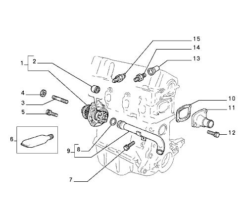

A moze przepuszcza gumowy oring uszczelniajacy rure (nr 8 na rysunku)... hmm.gif

Konkretnie w tym miejscu jest najbardziej mokro. Wrzeszcie jakiś rysunek na fotach tego ni wząb nie widać.

Czyli: 1) spuszczam płyn. 2)zdejmuję rurę 3)wyciągam resztki oringu czyszczę 4)mocuję nowy oring [odrobinka silikonu?] mocuję rurę, 5) wpuszczam płyn do układu Wszystko na zimno! Czy o czymś zapomniałem?
