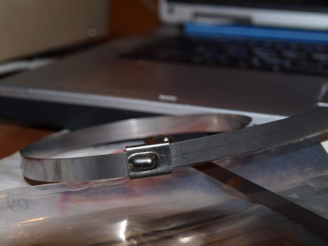

> Są też metalowe
> To już teraz jestem mądrzejszy
> Jak byś nie mógł ich nabyć to podeśle Ci kilka
plastikowe też mogą być... łapiesz przecież za boki... smile.gif tam nie ma az tak wielkiej temperatury... smile.gif Zipy są dobre na wszystko...
ale co do metalowych to ja jeszcze nie widziałem ;>
> plastikowe też mogą być... łapiesz przecież za boki... tam nie ma az
> tak wielkiej temperatury... Zipy są dobre na wszystko...
> Mi tata przywozi z zagrabanicy
poka fotke ich bo sam jestem ciekaw
Niestety w googlach nie ma sensownego zdjęcia no.gif Jutro pojde do stodoły i cyknę foto. ok.gif
Edit:
> Niestety w googlach nie ma sensownego zdjęcia Jutro pojde do
> Edit:
> Znalazłem paczkę w domu Zaraz wrzucę foto
one tez tak działają jak zwykłe tyrtyki ?
Tak. Tylko trudniej je rozciąć czy rozerwać
