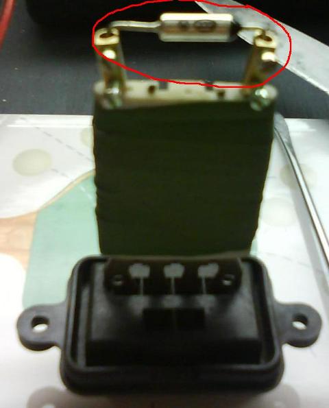

Rezystor dmuchawy. Z reguły nie pali się sam rezystor (koszt nowego bliko 100 PLN w ASO), tylko bezpiecznik termiczny, który można nabyć w dowolnym sklepie elektronicznym (ok. 2-3 PLN) i samemu wymienić. Przyanjmniej ja tak robiłem w PII.
Ja zamacowałem w sposób z linka, przykręcając do wydłubanych elementow z kostek elektrycznych.
Wartość temp. bezpiecznika 216stC (prąd 10 A nap. 250 V).Oczywiście przed zlożeniem wszystkiego należy dokładnie wyczyścić komutator silnika dmuchawy.
A, rezystor znajduje się obok wtyczki zasilania dmuchawy i u mnie trzeba było najpierw wyjąć sam wirnik dmuchawy, bo inaczej nie chcial wyjść. Wszystko dotyczy PII 2002 rok.

Dokładnie tak jak pisze kolega powyżej + dokładnie wyczyść wentylator, ja np. przedmuchalem go sprężonym powietrzem, można kapnąć smarem silikonowym, tylko uwaga, bo może wypłynąć na dywanik przed pasażerem.
Generalnie sama wymiana rezystora (ja go zacisnąłem) + czyszczenie wentylatora w zupełności wystarcza. Jeździłem tak przez 5 miesięcy i było OK.
Aha, po czyszczeniu może troche świerszczyć, ale to max. 1 - 2 dni, żeby się wszystko dobrze ułożyło.

Ale najczęściej tak jak koledzy napisali wyjąć oczyścić przeczyścić styki wtyczki bezpośrednio na nim jeśli bezpiecznik spalony -wymienić koszt niecałe 2zł i naprawiony
