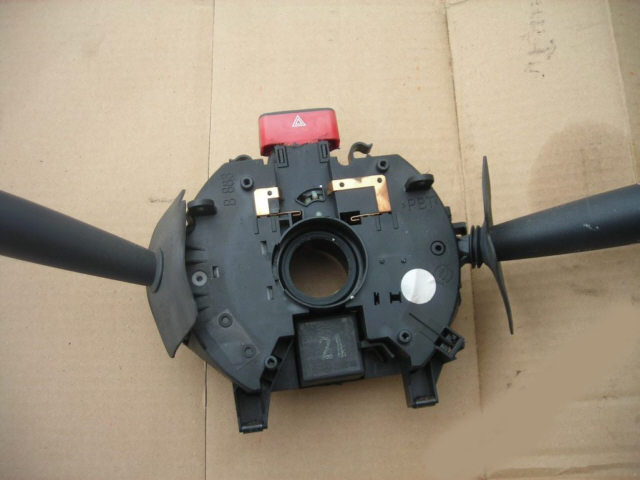

Mam pytanie odnośnie wyżej wymienionej wtyczki. Chodzi mi dokładniej o tą w kierownicy. Czy wtyczka ta jest połączona z przełącznikiem zespolonym? Czy jest poprowadzona jakoś osobno?
Kierownica jest taka:
Ostatnio coś mi się porobiło z klaksonem. Najpierw spadła mi wtyczka z klaksonu, a później po podłączeniu cały czas wył. Teraz z kolei przy ruszaniu kierownicą słychać cykanie z okolicy wtyczki wychodzącej od razu z kierownicy. Podejrzewam jakieś zwarcie lub przerwany kabelek.
I tu właśnie nasuwa sie kolejne pytanie czy da się bez problemów dostać do tych kabelków, czy od razu wchodzą jakoś w p.zespolony?
Punto Mk1 96r. 1,1
widoczna tu wtyczka z kablami od włącznika klaksonu podłączona jest do pierścienia z dwoma metalowymi ścieżkami wokół niego; do tych ścieżek kontaktują widoczne na drugim foto wystające z pająka elementy, których końcówki lubią być nadpalone i robić zwarcie lub nie kontaktować wogóle
