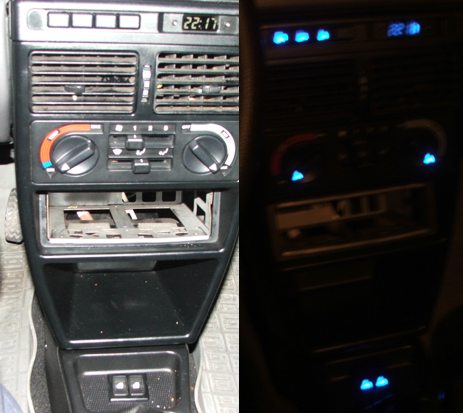

> takie cuś jak w załączniku wygląda tak jak poniżej
Hej też chcę costakiego, jest super!!!!!!!!!!!!
a powiedz mi jak to jest z tymi zegarami powyżej przeniosłeś je z deski rozdzielczej?? to co masz za deske rozdzielczą bez temperatury i paliwa??
Prosze o fotki i mały tutorial jak tego dokonałeś.

a moze cos takiego
(nie zwracaj uwagi na zegary, jestem w fazie zmiany na sieno-skie)
