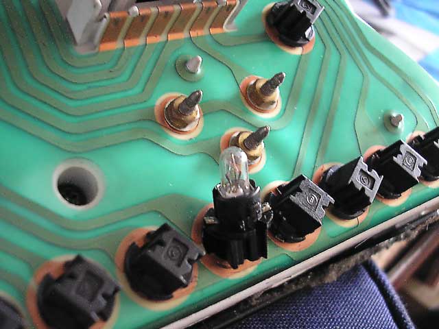

Jakie zarowki stosuje sie do podswietlenia piktogramow w liczniku?
sa to zarowki kolorowe czy nie?
białe zwykłe do liczników 3W
> dzieki
Czekaj pomyliłem się nie 3 ale 1,2 W
> chcesz oślepnąć??
> 1,2W a nie czy
a tak na marginesie to w starych kontrolkach były żarówki 3W i nikogo nie oślepiało zlosnik.gif
> poprawiłem się
> nie oślepiało
w nowych też są: od kontrolki świateł drogowych i ładowania akumulatora...
> akumulatora...
oj chyba jednak 2W...
od drogowych może - ale od ładowania akumulatora na 100% jest 3W - w sierpniu chyba dyskutowaliśmy na ten temat - chodziło o gasnącą z opóźnieniem kontrolkę do ładowania aku - wtedy miałem dwa komplety zegarów na wierzchu i sobie poczytałem wink.gif
Od ładowania musi być 3W, inaczej nie będziesz miał wydajności ładowania, ponieważ przez tą kontrolkę leci prąd wzbudzenia. Wyjmij kontrolkę i ładowania wcale nie będzie.
