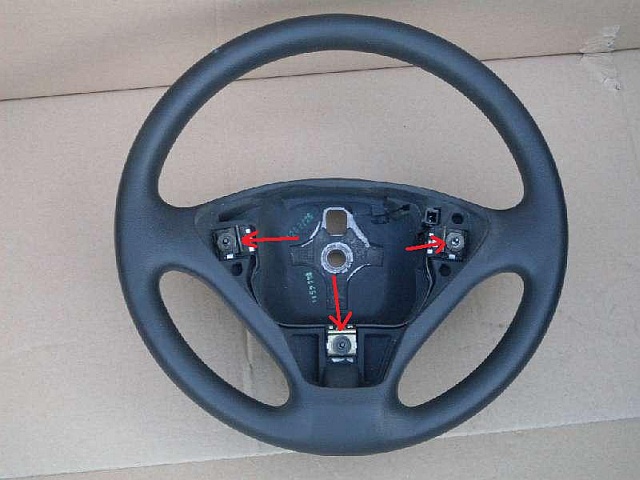

Objaw znany - blaszki pod kierownicą - na razie spij spokojnie. Mam tak już 2 lata i żyję.
masz na myśli blaszki blokady regulacji kierownicy ?
nie, te zaznaczone na zdjęciu
tylko ja te kliknięcia słyszałem z okolic środka przedniego zawieszenia
dziwnym byłoby, gdyby odglos pochodził z blaszek zaznaczonych na zdjęciu,
przeca one trzymają AirBag,
nie dygasz chyba klaksonem podczas manewrów ?
> zdjęciu,
A jednak pochodzi, przerabiałem to u siebie.
Kierownice pokryte skórą maja inne blaszki i tam ten problem nie występuje.
Co w cale nie znaczy że u paweldk te dzwięki pochodzą właśnie z kierownicy - twierdzi że z przedniego zawieszenia hmm.gif.
Mogę być przewrażliwiony wink.gif Ostatnio się tym zaraziłem. Coś mi stuknie, puknie, zaskrzypi i od razu spodziewam się najgorszego screwy.gif
Te puknięcia słyszałem jak głowę dałem przy podłodze i tam nasłuchiwałem.
> nasłuchiwałem.
Dźwięki z kierownicy są podobne jak przy nakręcaniu dzięcięcych zabawek i z "puknięciami" raczej nie mają nic wspólnego,
> występuje.
Pokryte skórą mają takie same, tylko od roku 2004 zastosowano inny typ połączeń i styków klaksonu.
Czyli u mnie to nie ma nic wspólnego z tymi blaszkami. Musiał by sprawdzić w innym stilo, bo może się okazać, że to coś normalnego
