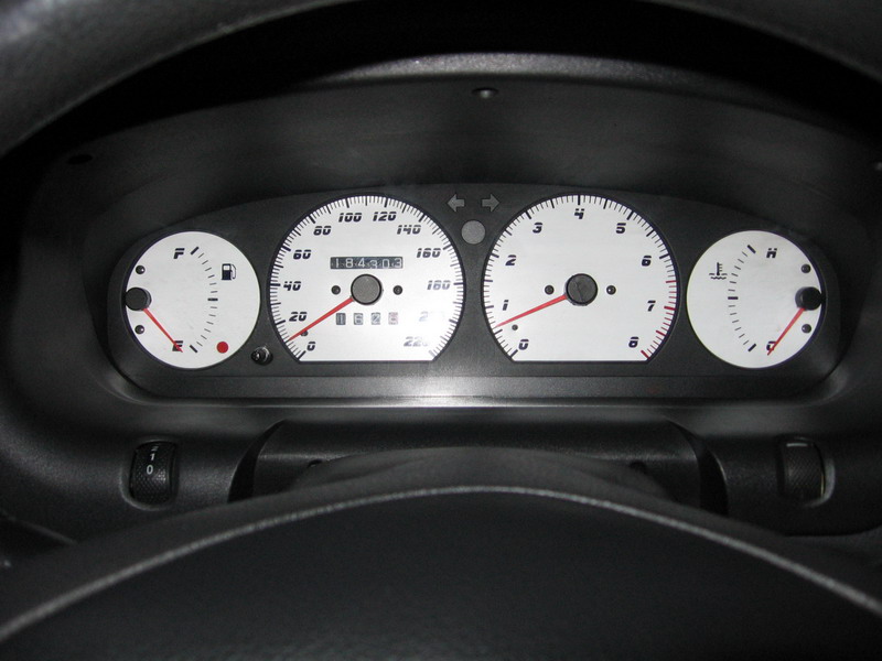

Wskazówki SZALEJĄ!!!!!!!!!!
Założyłem białe zegary i nagle zaczęły szwankować wskazówki prędkościomierza i obrotomierza bo te dwie wyciągnąłem tak jak było pokazane w śmietniku od oleju i paliwa sciągłem tylko czarną zaślepkę i przecisnąłem tarcze.
Prędkościomierz TRAGEDIA!!!! pokazuje prędkość skokami co 20-40km i oczywiście prędkość spada w ten sam sposób
Obrotomierz w miare chodzi choć też czasami się tnie /// jest problem w spadku obrotów spadają one zbyt wolno!!!
Od razu mówie wskazówki nie trą się o tarcze!!!! na sucho wszystko luźno chodzi pięknie spada w jeździe jest frown.gif
Co mam zrobić ???
Fiat BRAVO 1996r. 1.8 16V GT + LPG
> A może styki tzn cos z kablami ???
Z kablami wszystko
A jeśli chodzi o wskazówki sa nawet wysunięte troszke każdy wie dlaczego jeśli miał do czynienia z tymi tarczami zdj. poniżej
