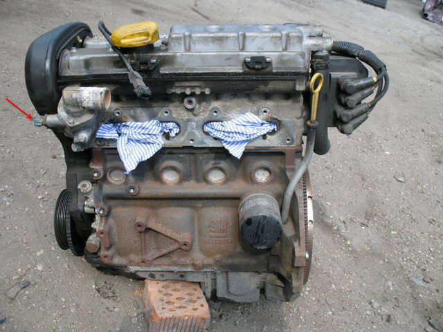

Po prawej stronie pod kołem rozrządu. Większy czujnik z kablem w peszlu jest dla ECU.
Mniejszy z czarną wsuwką i czarnym kabelkiem idzie na zegary.

Patrząc od przodu silnika - czerwona strzałka - czy to jest to samo co pokazałeś na swoim zdjęciu?
czy jeśli wykręcę ten czujnik wyleci dużo płynu? Trzeba się jakoś dodatkowo zabezpieczyć?
Jeśli wykręcisz i otwór zatkasz palcem to nie wyleci prawie nic.
W przeciwnym wypadku trochę popłynie.
Poza tym nie ma tam nic trudnego.
