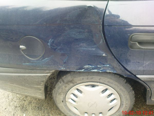

W wyniku kolizji na parkingu w tylnym prawym błotniku jest spore wgniecenie ( nie mam zdjęcia) wgniecenie od krawędzi drzwi prawie pod wlew paliwa i od rantu nadkola niemal do szybki trójkątnej. Będę naprawiał z AC. Mam pytanie -jak prawdopodobnie podejdzie do tego blacharz, a jak powinno być to naprawiane zgodnie ze sztuką? ( tzn. chodzi mi o dobry efekt i trwałość)
Bez zdjęcia ciezko ocenic jak to wygląda ale jeżeli jest to tylko wgniecenie to spokojnie blacharz to wyklepie i wyszpachluje i bedzie ok, natomiast jezeli wgniecenie jest połaczone z "pogięciem, pofałdowaniem" blach to chyba lepiej będzie wymienić błotnik...

W przypadku wymiany to najlepiej zrobić to taj jak robił tosh czyli wycięcie poszycia oryginalnego w przyzwoitym stanie w jakiegoś dawcy i wspawanie. Nie wymieniaj na żadne zamienniki bo posypie się szybciej niż naprawiany oryginał.
Trudne do wyklepania wgniecenie. Jezeli dolny rant jest w dobrym stanie (nie ma sladow korozji na zlaczach blach) oraz okolice wlewu paliwa sa ok, to wyklepac w miare mozliwosci. W innym wypadku proponuje wymiane calego poszycia.

Wracam do tematu, gdyż dalej jestem przed dylematem jak naprawiać. W zasadzie każdy blacharz widzi to inaczej. Pieniędzy z AC w zasadzie wystarczyłoby na nowy orginalny błotnik, ale to najmniej sensowne. Z tego co się zorientowałem to nie ma czegoś takiego jak zamienniki do sedana. Pozostają albo reperaturki z klepaniem, albo jakaś ćwiartka ze szrotu ( ale tu zwykle nie wiadomo w jakim stanie) i tu pytanie co będzie bardziej trwalsze, tzn. w którym przypadku pojawi się później rdza?
