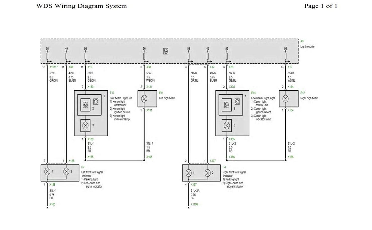

Czy tam jest jakiś przekaźnik? I czy do każdej lampy jest osobny?
> A jednak nie Czyli jest to samo: po nocy ksenon nie startuje, trzeba
> kilka włączyć i wyłączyć lampy
Podaj vin, sprawdzę...
> poszło
zał
Wychodzi na to, że sterowanie idzie wprost z modułu świateł.
