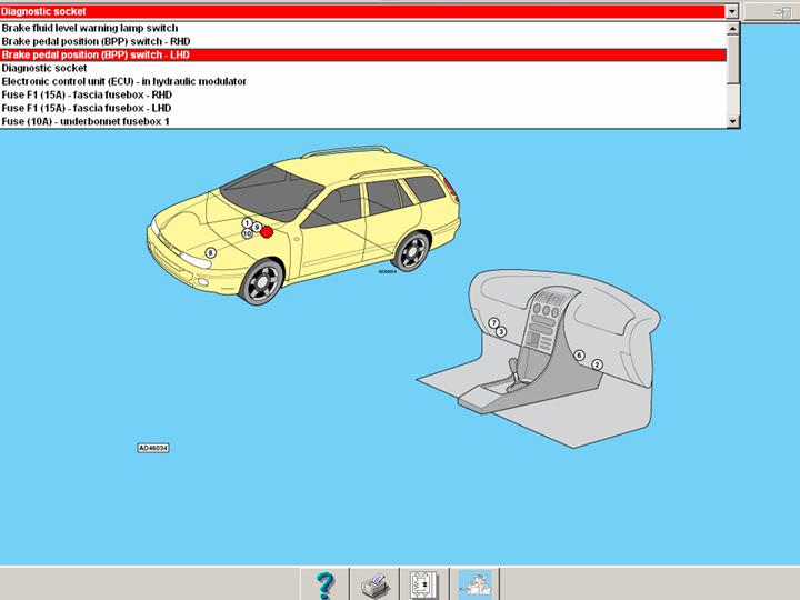

> mówisz o abs czy airbag? o abs ale podaj jeszcze dane wozu to sprawdze w Autodata
> sprawdze w Autodata
kareta z 2001
>dla 2.0 pomyłka faktycznie tam jest airbag, ABS jest w komorze silnika pod szybą
> silnika pod szybą
no własnie brak...
> no własnie brak... ten rysuneczek jest dla rocznika 1998 dla 2001 niema czegoś takiego według Autodata

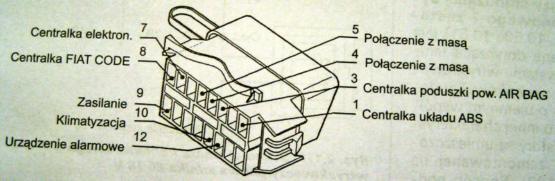

Zobacz na załączniku wynika że jest razem z pompą i tam musi być złączka
