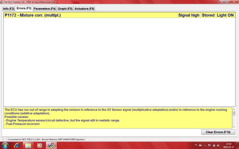

Witam kolegów. Potrzebuję pomocy, otóż poraz kolejny sprawdziłem FiatEcuScanner-em mój motorek i za każdym razem jest ten sam błąd, czyli P1172. Opis w programie mówi tak:
W ECU zabrakło w zakresie dostosowania mieszanki w odniesieniu do sygnału czujnika O2 (mnożenia adaptacja) i / lub w odniesieniu do warunków pracy silnika (dodatek do adaptacji). możliwych przyczyn, czujnik temperatury silnika / Układ wadliwe, ale sygnał nadal realistyczny zasięgu. nieprawidłowe ciśnienie paliwa. Sorki ale tłumaczone translatorem. Pytanie moje jest takowe, gdzie znajdę ten czujnik i czy koniecznie trzeba go wymienić, a może to nie jest wina czujnika tylko program tak to zinterpretował. Za wszelkie info z góry dziękuję.
Masz gaz ?jeżeli tak to zle wyregulowana instalacja
Ten błąd oznacza za bogatą mieszankę

Tak mam gaz. Czyli nie muszę lecieć póki co do sklepu po nowy czujnik? A tak przy okazji, masz jakiegoś szpeca co prawidłowo mi wyreguluje ten gaz? Instalacja jest na sterowniku ESGI
