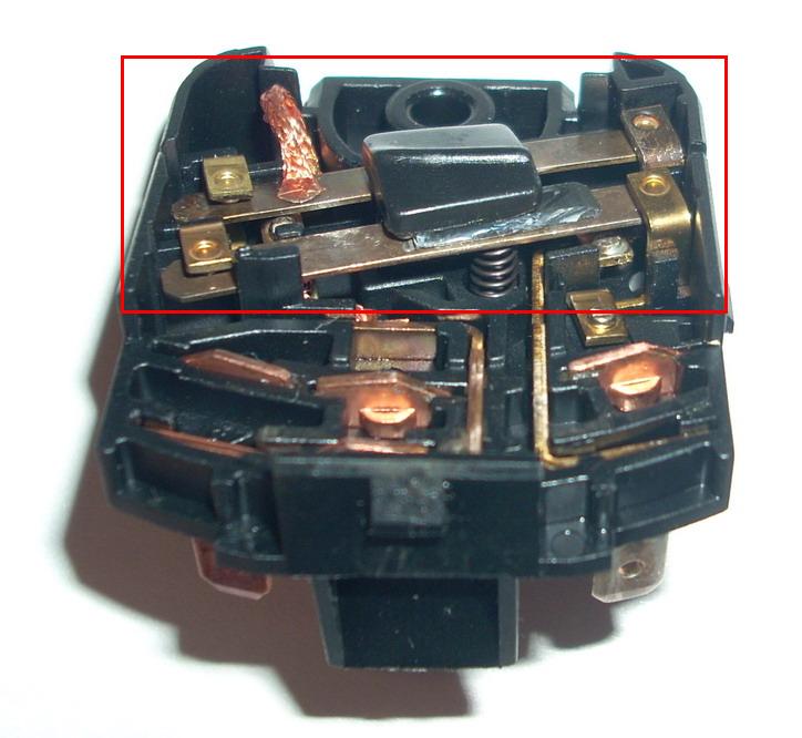

Witam.
Poszukuję schematu kostki od przełącznika wycieraczek, a dokładniej interesuje mnie w nim układ z dwoma płaskimi blaszkami (zaznaczony na zdjęciu), które o ile się nie mylę, odpowiadają za spryskiwanie.
1. Mógłby ktoś wyjaśnić działające tam obwody? Jakie pozycję/styki za co odpowiadają?
Napotykam się co jakieś pół roku z problemem, jakim jest brak spryskiwania w większości przypadków po naciśnięciu manetki. Gdzieś nie ma styku. Zawsze lekko podginałem blaszki, i było okej, ale mam dosyć tego grzebania co pół roku. Dodałem tym razem pewne modyfikacje oprócz podginania blaszek - dokleiłem kawałek plastiku aby można było mocniej docisnąć blaszkę do dolnego styku. Podczas rozwiązywanbia tego problemu napotkałem się z różnie dzialającymi wycieraczkami np. nie działała wycieraczka tylnej szyby bez spryskiwania, a ze spyskiwaniem już tak. W każdym razie metodą prób i błędów już wszystko działa jak należy. Ciekaw jestem tylko jak długo to będzie działać tym razem...
2. Czy można doprowadzić tam do jakiegoś "zwarcia", które nie dawało by o sobie znać (wszystkie położenia manetki działają bez problemu - wszystkie biegi, spryskiwacz)? Nie chciałbym aby po prostu podczas włączonego zapłonu gdzieś coś było nie tak. wink.gif
