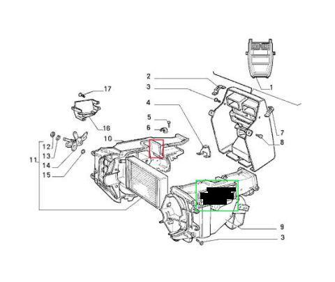

a wiec rozbierajac nagrzewnice i po wycieciu otworow i zaklejeniu oryginalnych ze srodkowych kratek nadal wieje zimno co moze byc i czy to co zaznaczylem na czarno mam tez byc kapletnie wyciete 275818906-slawekj-schemat_nagrzewnicy.jpg

to jest standard. mozna to przerobic ale nie jest to proste - gdzies jest manual.
A wiec tak. Wyjmujesz te klapki zaznaczone na zielono (musisz odkrecic chyba po dwie srubki). Potem kanal pod nimi zaslepiasz i montujesz klapki (zaslepienie musi dotykac tych klapek, by zimne powietrze tamtedy nie lecialo).
Napisz dokladnie co zrobiles. Postaram Ci sie odpowiedziec (jako autor przerobki). Niestety mam b. duzo roboty w pracy i moge przez pewien czas nie zagladac na forum (mozesz pisac na slawek(at)poczta.onet.pl).

Jezeli na szybe leci cieple powietrze, to najprawdopodobniej powodem braku cieplego powietrza z kratek jest wlasnie ta "kierownica". Jezeli zdejmujesz deske to po modyfikacji (jeszcze przed zmontowaniem wszystkiego) zobacz czy leci cieple powietrze. Oszczedzisz sobie roboty.
Mozliwe takze, ze wyciales za male otwory w obudowie nagrzewnicy (naprzeciw kratek).
Ja jednak stawialbym na "kierownice"

No to juz brak mi pomyslow. Zobacz jeszcze raz artykul i przeanalizuj, czy czegos nie przegapiles.
Jezeli powietrze leci intensywnie, tylko jest zimne, to moze zle uszczelniles te stare kanaly (i cieple powietrze miesza sie z zimnym).
Pamietaj, ze powietrze ze srodkowych kratek bedzie lecialo tylko wtedy, gdy jest wlaczony nadmuch na szybe (ew. szybe i nogi). W polozeniu tylko na nogi nie bedziesz mial ciepelka ze srodkowych kratek.
