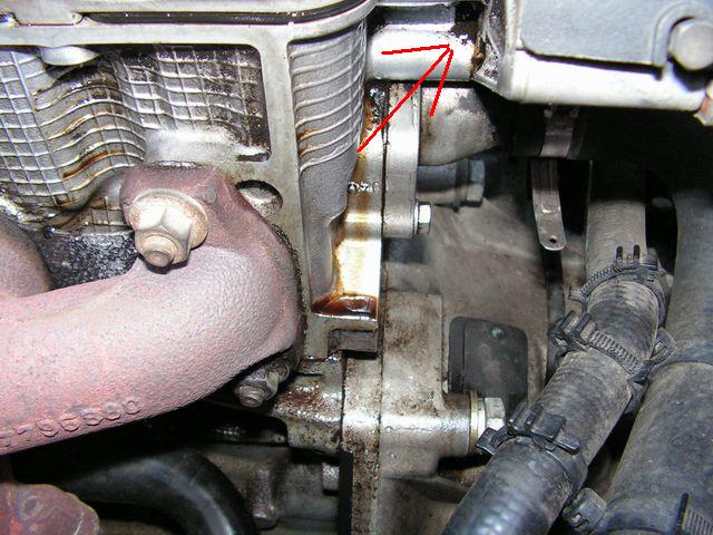

Nie wiecie może skąd moze mi wyciekać olej pokazany na fotce? niewiem.gif Myślałem, że to z tego oringu pod cewkami ale jakoś mi to nie pasuje hmm.gif Może macie jakieś pomysły?
> uszczelka pod pokrywą
> Znowu
> Jakies 3 tys temu wymieniana
> nóżki były szlifowane ?
> No właśnie nie
to wszystko jasne, jak spiłujesz to mozesz nawet załozyć tą obecną uszczelkę i POWINNO być sucho ok.gif czytają, czytają i wniosków nie wyciągają sciana.gif
wymienialem niedawno oring pod cewkami w swojej Sienie i nagromadzenie oleju przed jego wymiana bylo dokladnie w tym samym miejscu co u ciebie. Jak leci na samym dole spod cewek to wlasnie w tym miejscu bedzie olej choc tam gdzie strzalka moze byc sucho. Jezeli podcieka od uszczelki po pokrywe zaworow to powinienes zauwazyc ten wyciek wyzej.. wiec jezeli tam jest sucho to raczej moze to byc oring.

aha zlosnik.gif to może zmień najpierw oring (bo groszowa i mało-czasochłonna sprawa ) a w razie potrzeby zajmij się pokrywą ok.gif choć ja się będę upierał, ze to jednak pokrywa smirk.gif
> No tak tylko tu gdzie zaznaczylem jest sucho
[b[ olej splywa dolem...oring oring...

No i dzisiaj oring cewek wymieniony i wycieków narazie nie odnotowano zlosnik.gif
