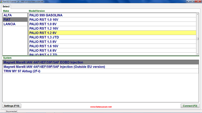

Ja tez ale sprubuje, w Programie FiatEcuSanner czy jak tam sie zwie jest wyszczególniony Palio więc moze zagada z nim wink.gif

... ale brakuje w liście sterowników tego od 1,2 8V
> yyy..... a to nie to ??
Tam chyba jest IAW 18F
