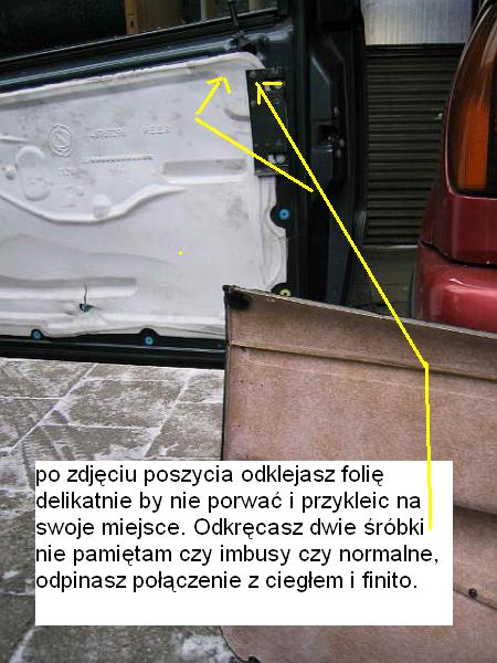

Witam !>>mam dwa pytania ?
czy dam radę sam wymienić klamkę w punto II i jak to zrobić???
Drugie pytanie zderzak tylny , też wymienić ,czy dam radę jeśli to jak?? otrzywiście w garażu ..
Z góry dziękuję.
