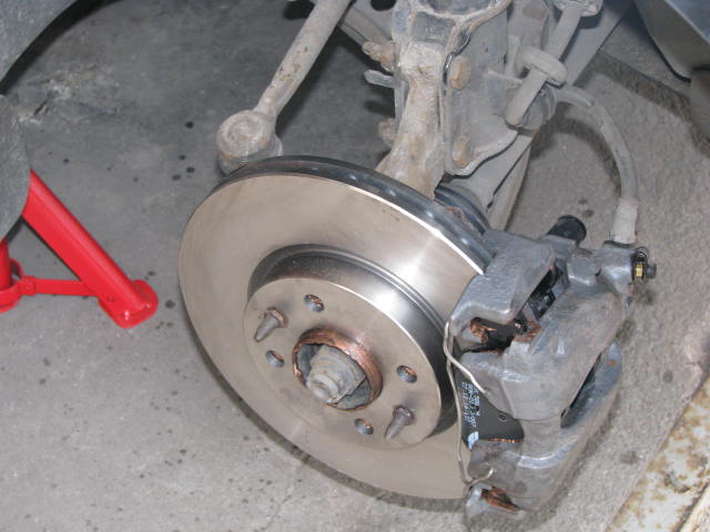

Mam dwa pytanka.
Gdzie można kupić te gumki które są widoczne na foto?
Co może być przyczyną, tego że lekkie naciśnięcie hamulca powoduje blokowanie lewego przedniego koła? Zaciski są ok. Na starych też ten problem występował tylko ciężej było doprowadzić do blokowania koła?
> Mam dwa pytanka.
w IC, lub dobrze zaopatrzonych sklepach z częściami moto
płyn może nie wracać bo uszkodzony/spuchnięty przewód elastyczny go trzyma
> trzyma
Wymienione oba przewody elastyczne w lewym, był bąbel. Po wymianie przyszła zmiana i teraz prawe koło się szybciej blokuje sick.gif
