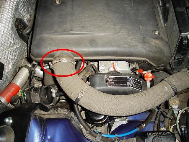

Mam prośbę aby ktoś zrobił kilka fotek silnikowi 1.4 i je tu umieścił albo dał link do fotek. Chodzi o sprawdzenie kilku miejsc. Dokładnie wszyskie rury, które wchodzą i wychodzą od filtra powietrza i przy podszybiu z prawej strony taka aluminiowa rura gdzie wchodzi.
Porozbierałem i teraz jak składam mam wrażenie, że straciłą mi się jedna rurka wink.gif
> powietrza
do puszki filtra powietrza (airboks) masz przyłączony grubaśny przewód widoczny na poniższym foto
biegnie on z pasa przedniego, a od spodu przychodzi tylko jeden z odpowietrzenia skrzyni korbowej.
> gdzie wchodzi.
to jest rura chłodzenia alternatora (na foto po lewej owinięta czerwoną taśmą) - jest wyprowadzona na podszybie, aby altek zasysał sobie czystsze powietrze i nieco chłodniejsze, niż w miejscu, gdzie sam siedzi.

dzięki
a mógłbyś jeszcze strzelić fotki gdzie dokładnie te rury wchodzą
