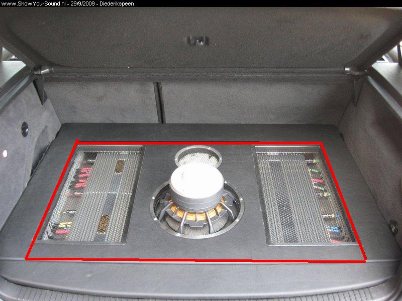

Myślałem nad taka opcja. 2 wzmacniacze po bokach i jeden subek w środku . Podłoga podniesiona

co prawda to seat leon - swego czasu demo soni dragi ale pomysł i wykonanie fajne
masz w sumie autko idioto odporne, która naprawde na byle czym gra świetnie - także bez obaw wink.gif
co byś nie zrobił i tak będzie super a podłoga do gury na zawiasie i masz 100% funkcjonalnosci autka

Zgadza sie. Chciałbym żeby tez nie ważyła dużo. Czekam aż sie ciepło zrobi i zaczynam działac. Mam siłownik juz kupiony co to bedzie dźwigał z pilota smile.gif

musisz tylko dokładnie to przetestować bo siłowniki, zawiasy i inne tego typu cuda fajnie wyglądają w gotowych projektach a sama realizacja wcale taka prosta nie jest wink.gif ale wiara czyni cuda wink.gif
co do wagi to możesz zrobić to z mdf powiedzmy 10-12mm a tylko część gdzie będzie sub dac 18mm i ew wzmocnić całość żywicą - waga będzie bardzo mała całości
Bo jak przeglądałem zdjęcia z budowy tego Seata to mnie ciarki przeszły ile to może ważyć .... za dużo mdf moim zdaniem i za gruby
