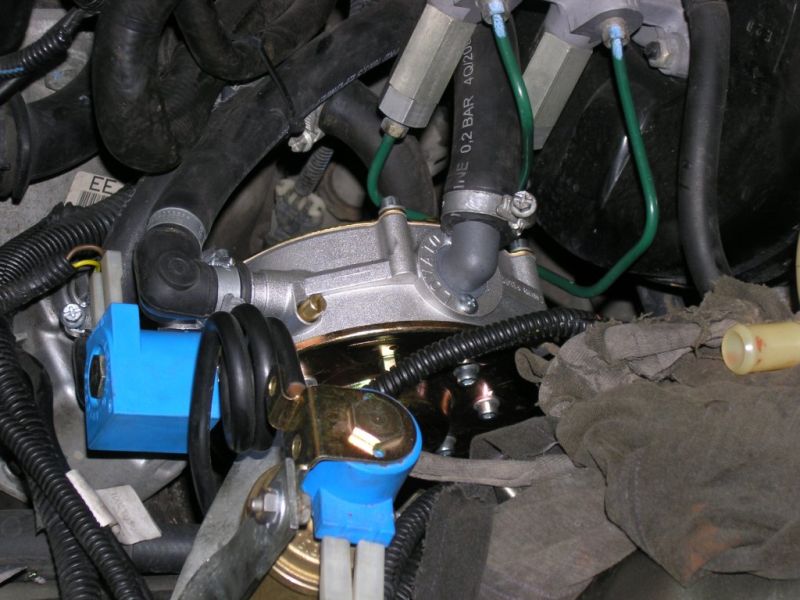

Miesiąc temu postanowiłem zmienić parownik Bedini w moim Lanosie 1.4 8V na parownik LOVATO. Zaraz po założeniu parownika było super, bo nic nie śmierdziało ale juz po około czterech dniach przy postojach na światłach zaczołem wyczuwać gaz w środku. Pojeździłem tak kilka dni i w końcu pojechałem do gazownika powiedziałem, że śmierdzi gazem i że chce nowy parownik. Dostałem nowy parownik i przez jeden dzień nie śmierdziało, ale już następnego dnia znowu zaczołem wyczuwać gaz podczas postoju. Szczelność rurek była kilkakrotnie sprawdzana, a więc na pewno gaz (a może opary) puszcza parownik. Wąchałem i tu i tam, ale gaz wyraźnie czuć nad parownikiem.
Co mam robić, czy tak musi być?
Fotka parownika:

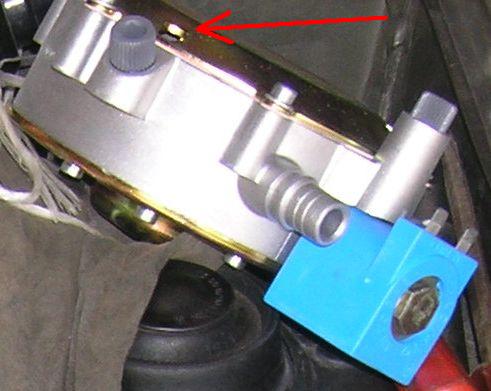

Prawie każdy Lovato śmierdoli 893goodvibes.gif TTTM ale to dobry parownik. Smrodek uchodzi z otworków kompensaycjnych . Niuchnij tam sobie spineyes.gif Prawdopodobnie jest to wina stosowanych membran które delikatnie przepuszczają nawanniacz. Bardzo dużo zależy od gazu jaki się tankuje , nikt nie przestrzega norm użycia nawanniacza i jak się chlupnie w fabryce tak jest. Rozwiązaniem jest zatkanie jednej dziurki kompensacyjnej a drugą poprowadzenie wężyka w miejsce gdzie nie zaciągnie smrodkiem do nawiewów. Polecam też rozwiązanie jakie ja zrobiłem czyli wykorzystanie otworów kompensacji do skompensowania ciśnienia dolotu - wtedy dolot zostaje oryginalny i bierze zimne powietrze dla silnika tak jak trzeba. I oczywiście nie smierdzi. Kiedyś pisałem na grupie jak to rozwiązałem.

Podoba mi się Twój pomysł. A więc mam zostawić ten reduktor bo jest dobry, tylko zatkać jeden otwór a w drugi wsadzić węzyk i poprowadzic go do filtra powietrza żeby opary zciągane były do silnika?
W który otwór lepiej wsadzić wężyk, górny czy dolny, czy bez różnicy?
To jest jeden z tych otworów, tak?

Raczej nie bedą sie wydostawać, bo ciśnienie w filtrze będzie działac w druga stronę. zlosnik.gif I podłącz przed filtem. Problem tylko jak podłączyć tę rurkę do otworku. Ja to wymyśliłem tak aby nie rozwiercać tego oczka. Gdzieś sprubuje znaleźć ten wątek.

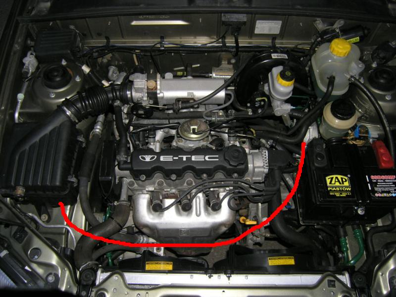

A więc jak wyprowadzę rurkę z otworu komepnasycyjnego parownika i podepnę ją poniżej filtra (przed filtrem) do puszki to będzie dobrze?
Oczywiście rurki nie poprowadze tak jak na zdjęcie nad kolektorem wydechowym zlosnik.gif
> wydechowym
ma być przed filtrem, tam gdzie wpada powietrze, jak masz rozwiązany dolot powietrza - oryginalny, czy jakiś przerobiony do gazu?

Aha rozumiem, a dolot jest oryginalny nie przerabiany

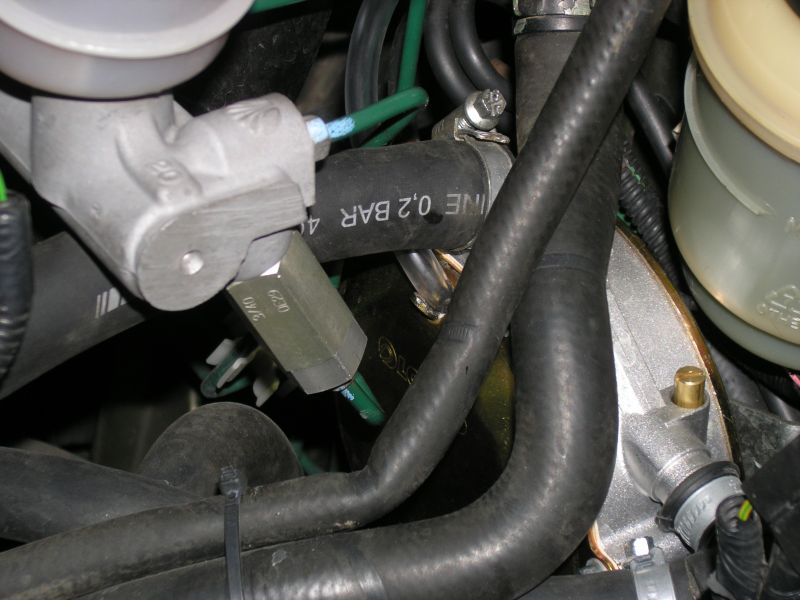

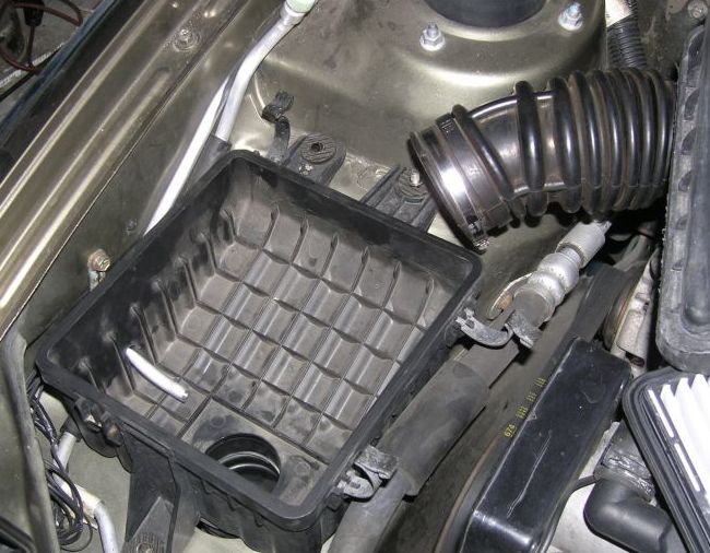

Kupiłęm wężyk odpowiadający rozmiarami przewodom paliwowym w maluszku. Odgiąłem blaszkę górnego otworu kompensacyjnego i wsadziłem wężyk, drugi koniec wężyka jest wsadzony w puszkę filtra powietrza oczywiście przed filtrem. Nie zatykałem dolnego otworu kompensacyjnego. Już mi nie śmierdzi w kabinie zlosnik.gifzlosnik.gifzlosnik.gif
Dzięki za wszystko!
