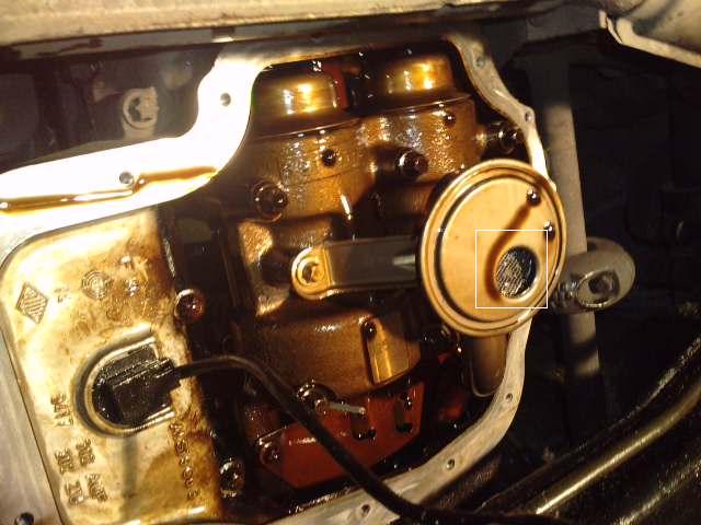

Wczoraj wymieniłem uszczelkę pod miską olejową, niestety w misce znalazłem dużego albuminowego wióra, na sitku (foto) też są wióry! Ciekawi mnie, z czego mogło się to wziąć? Kompresja jest wzorowa!

Zlap za kolo pasowe walu i zobacz czy nie masz luzu wzdluznego, jak masz to opilki pochodza ze zrodkowej panewki. Kolo napedzajace te nieszczesne walki wywazajace ma stozkowe zeby, co powoduje pchanie walu do tylu i zuzywanie czesci panewki odpowiedzialnej za utrzymywanie walu w odpowiednim polozeniu. Jak w razie bedziesz mial tam luz to zejde do garazu i porobie foty, mam tam taki motor w kawalkach z racji wlasnie zuzytej panewki.

Czyli pomału remont silnika się zbliża...? Czy taka wada może wystąpić przy 190 000km?

Najpierw poszarp za wal, jak juz to nie remont tylko wymiana jednej panewki, znalazlem te jedna sztuke w rzeszowie, koszt 35pln, wiec nie tragedia, tragedia to bedzie wyjecie drugiej czesci miski olejowej grinser006.gif
Trzeba do tego wyjac polos i obudowe lozyska dyfra, odkrecic walki, srodkowa stope walu, popuscic wszystkie pozostale, poza tymi przy kole zamachowym i wyjac nieszczesna panewke. Najpierw moze zobacz czy masz ten luz, bo ja sie rozpisuje, a opilki moga byc z np naprawianego korka miski olejowej itp.
