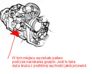

Wziołem to pod uwage i odpowierzałem. Dzisiaj naciskając gruszke leciała ropa z miejsca zaznaczonego na rysunku. Czy tak ma być??

jesli to co pokazales jest wlasciwe (elektrozawor sterujacy wyprzedzeniem wtrysku chyba) to
1. dokrec
u mnie jak padl to silnik dlawil sie na jałowym biegu go szarpalo itp cuda.
niestety to cacko koszuje ze 600PLN frown.gif(((
