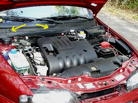

Ja mam co prawda wersję 1,2, ale w 1,4 powinno być tak samo.
Masz taką wypicowaną komorę silnika, czy zrobiłeś zdjęcie po wyjeździe z salonu? icon_eek.gif
