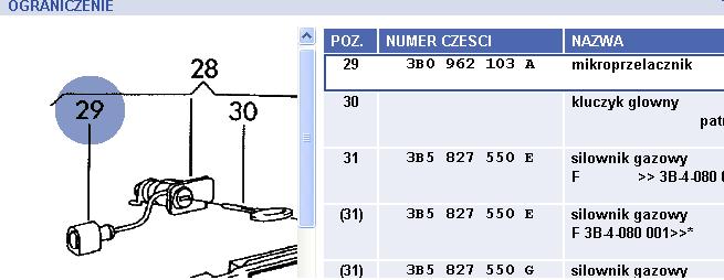

mam takie coś:
Jest to "czujnik", od zamka tylnej klapy od Passata B5FL, kombi.
Popsuło się to i nie mogę znaleźć tej części na allegro.
Działa to w ten sposób, że naciska się guzik, żeby otworzyć tylną klapę,
a "to" przekazuje sygnał dalej... tak mi się wydaje.
Pomóżcie bo potrzebuję to zakupić, dajcie link do allegro, albo powiedzcie ile to kosztuje w ASO.

Prawdopodobnie mikroprzełącznik 3B0962103A - 80,45
lub 3B9827566D - 116,41
lub 3B9827297C - 425.56
więcej wtyczek tam nie ma
