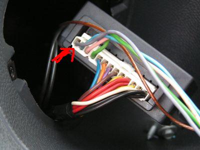

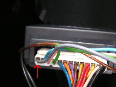

co do tego sprawdzenia z żarówką to sprawdzałem troche inaczej,
bo poprzez miernik
na jednym (patrz foto ) szarym przewodzie jest tylko wahliwe napięcie ok. miedzy 8 a 11v
na pozostałych trzech wolnych kabli na prawo od szarego niedaje ani masy ani prądu podczas włącz/wyłącz alarmu .
jest jeszcze jeden przewód co idzie z boku centralki i tez żadnego sygnału niema.
może nie daje 12v tylko jakiś krótki sygnał.i dlatego miernik nie pokazuje

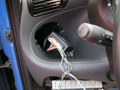

załącznik z foto centralki
